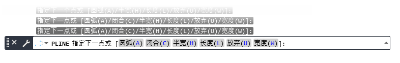

设置要显示的临时提示历史记录的行数
默认情况下,命令窗口显示单个提示行。当命令正在运行时,在命令窗口上方会显示临时提示历史记录。对于具有多个点或选项(例如 PLINE)的单个命令,此方法可用于更改在提示历史记录中显示的最大行数。
在提示区域的左侧,依次单击“自定义”按钮
“提示历史记录的行数”。
在命令提示下,输入要显示的行数(0 到 50)。
