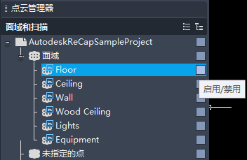

如何使用点云管理器来组织点云项目、面域和扫描。
在 ReCap 中,您可以将点云扫描合并为一个项目,您可以选择合并点云的区域,并将它们定义为区域。在 AutoCAD 中,点云管理器使您可以在输入和附着到图形之前,查看和管理点云项目、面域和在 ReCap 中创建的扫描。
显示点云管理器
  1. 选择点云。
  2. 单击“点云”上下文选项卡 > “选项”面板 > “点云管理器”。 查找
