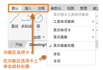

固定或浮动功能区的步骤
浮动功能区的步骤
在功能区选项卡上单击鼠标右键,然后选择
“浮动”

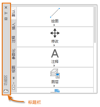

在新位置中固定功能区的步骤
如果功能区不是浮动的,请浮动功能区
单击标题栏,然后将浮动的功能区拖动到绘图区域的左边、右边或顶部
固定区域中显示窗口的轮廓后,释放按钮
注:
若要使功能区返回到以前的位置,请双击标题栏。
