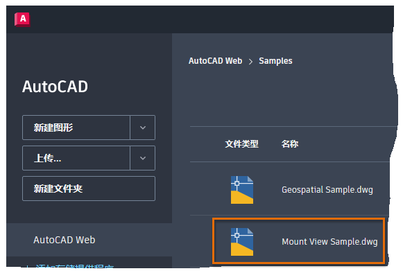

  3. 在主页面上,选择要打开的图形文件。

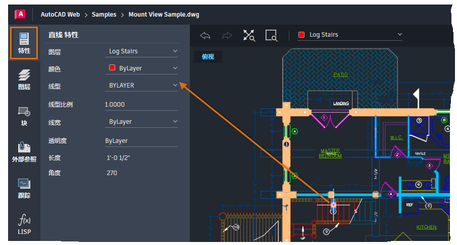

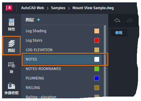

  5. 在左侧,单击“特性”选项卡,然后在图形中选择某个对象以查看和编辑该对象的特性。

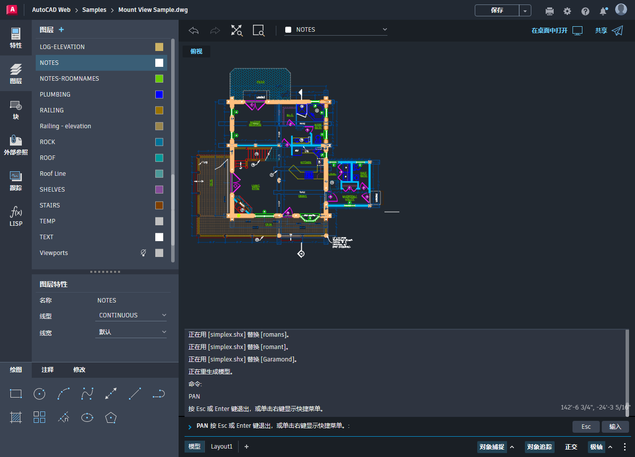

  6. 单击“图层”选项卡,然后选择一个图层以将其设置为当前图层。

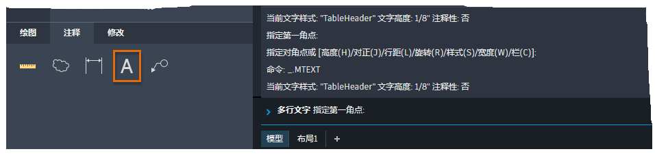

  7. 单击功能区上的工具,然后按照“命令行”窗口中显示的提示进行操作。

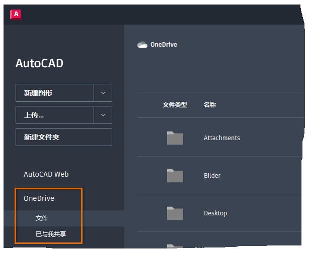

除了能够打开已保存到 Forma Data Management 的图形文件之外,还可以直接在 AutoCAD Web 应用程序(无需安装)中打开保存到第三方云存储提供商的图形文件。
AutoCAD Web 应用程序支持以下第三方云存储提供商,因此如果已将 DWG 文件存储在云中,可以轻松访问并编辑它们:

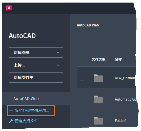

  1. 登录到 AutoCAD Web 应用程序。
  2. 在主页面上,单击“添加存储提供商”。
  3. 从受支持源的列表中,单击云存储提供商旁边的“添加”。
  4. 按照屏幕上的消息操作,然后使用您的帐户凭据登录。

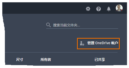

注: 若要断开与某个云存储提供商的连接,请在左侧选择该云存储提供商。接着在右侧单击“编辑帐户”按钮,然后单击“断开连接”。
