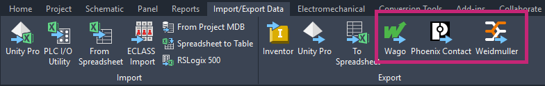

关于将端子排输出到 Wago、Phoenix Contact 和 Weidmuller 应用程序
您可以从 AutoCAD Electrical toolset输出端子排,然后将它们输入到 Wago、Phoenix Contact 或 Weidmuller 应用程序,以便设计、操纵和验证端子排。
在输出过程中,AutoCAD Electrical toolset将从选定的端子排提取端子数据,并输出到与 Wago 或 Phoenix Contact 兼容的 XML 文件,或与 Weidmuller 兼容的 CAEDEX 文件。然后,您可以将 XML/CAEDEX 文件输入到制造商的工具。

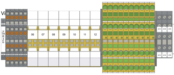

在 Wago 应用程序中:

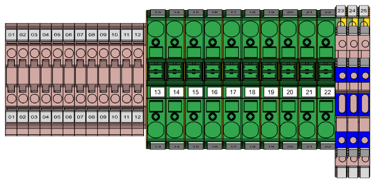

在 Phoenix Contact 应用程序中:

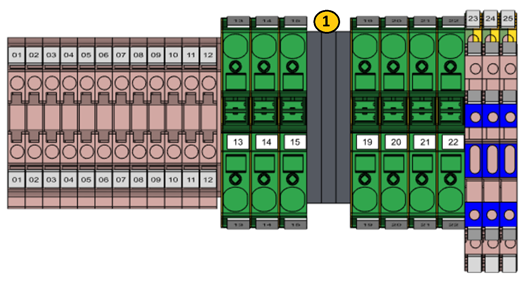

在 Weidmuller 应用程序中:
注: 为了避免具有通用端子,请在输出之前将 Wago 或 Phoenix 或 Weidmuller 中的目录号指定给端子。

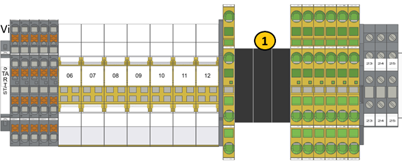

Wago 应用程序中替换的通用端子:

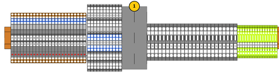

Phoenix 应用程序中替换的通用端子:
Weidmuller 应用程序中替换的通用端子:
在将端子排输入到供应商应用程序时,通用导轨将会显示并用作占位符。
