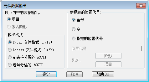

  4. 指定是要输出当前图形的数据,还是整个项目的数据。
  5. 指定输出格式。
  6. 选择要提取的位置代号(如果适用)。
    • “全部”。提取所有元件,而不管是否具有位置代号值。
    • “空”。仅提取不具有位置代号值的元件。
    • “指定”。仅提取位置代号值与该框中输入的值匹配的元件。支持通配符。
  7. 单击“确定”。
