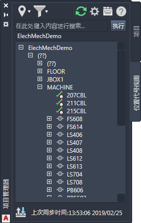

显示项目中的装置,按照安装代号和位置代号进行组织。装置包括标准元件、端子、PLC 模块和电缆标记。
查找

元件树
显示标准元件、端子、PLC 模块、连接器和电缆标记的列表。树中的顶部节点表示整个项目。项目下面的每个节点表示安装代号值。每个安装代号下面的节点表示安装代号中的位置代号值。
在元件树中不同装置类型以不同方式表示。插入电气元件时,建议使用唯一的名称(安装代号、位置代号、元件标记)、引脚号和端子号。例如,如果图形中有电缆标记,且有重复的电缆标记值,那么您可能会在元件树视图和“连接”选项卡中遇到异常元件行为。对于“位置视图”中的端子和电缆标记,上述情况更常见。

机电状态图标
如果项目是机电关联的一部分,则每个装置前面的图标将指示装置类型及其链接状态。
