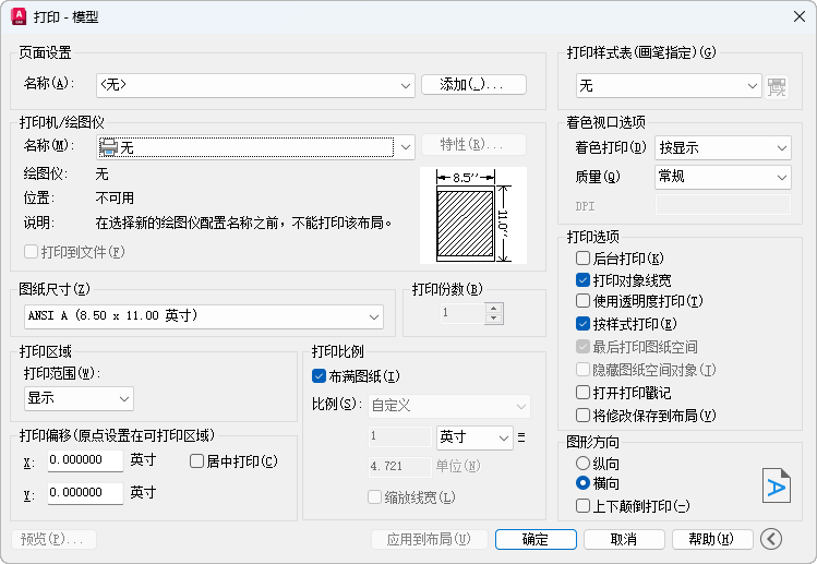

用于输出图形的命令为 PLOT,可以从“快速访问”工具栏对其进行访问。
要控制“打印”对话框中的所有选项是隐藏还是显示,请单击“更多选项”按钮。
如果所有选项都显示,则有许多设置和选项可供使用。

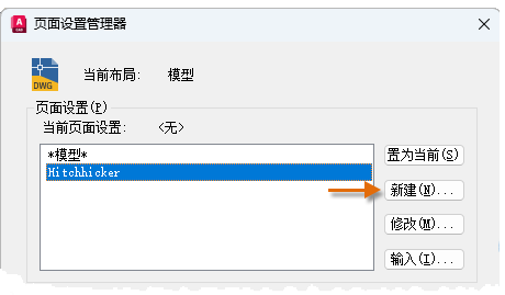

若要打开“页面设置管理器”,请在“模型”选项卡或布局选项卡上单击鼠标右键,然后选择“页面设置管理器”。该命令为 PAGESETUP。
注: 选择“页面设置管理器”之前,将要定义页面设置的选项卡置为当前。
图形中的每个布局选项卡都可以具有关联的页面设置。当使用多个输出设备或格式时,或者在同一个图形中有多个不同图纸尺寸的布局时,这会很方便。
要创建新的页面设置,请单击“新建”、输入新页面设置的名称,然后单击“确定”。接下来显示的“页面设置”对话框类似于“打印”对话框。选择要保存的全部选项和设置。

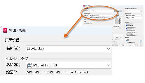

当您准备就绪可以打印时,只需在“打印”对话框中指定页面设置的名称,即可恢复所有打印设置。在下图中,“打印”对话框设置为使用漫游页面设置,这将输出 DWF (Design Web Format) 文件,而不是将其打印到绘图仪。

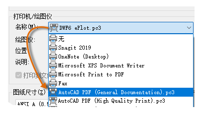

以下样例显示了如何创建用于创建 PDF 文件的页面设置。
在“打印机/绘图仪”下拉列表中,选择“AutoCAD PDF (General Documentation).pc3”
接下来,选择要使用的尺寸和比例选项:

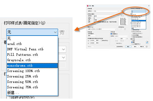

打印样式表提供有关处理颜色的信息。在监视器上看上去正常的颜色可能不适合 PDF 文件或不适合打印。例如,您可能要创建彩色图形,但却创建单色输出。以下是指定单色输出的方法:
