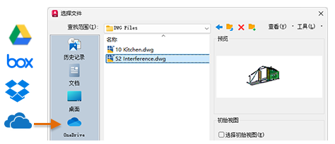

从云存储帐户访问图形
如果您有云存储提供程序的帐户,可以将它添加到 AutoCAD 文件选择对话框中的“放置”栏,以便直接导航到云存储帐户中的图形。只需在“放置”栏内单击鼠标右键,然后输入导航快捷方式的名称和路径。
如果您有帐户,则 Microsoft OneDrive、Box、Dropbox 和 Google Drive 的导航快捷方式会自动显示在“放置”栏中。
