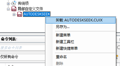

在主 CUIx 文件的树状图中,单击“局部自定义文件”节点旁边的加号 (+) 以将其展开。
屏幕上将显示加载到主 CUIx 文件中的所有局部 CUIx 文件。
在要卸载的局部 CUIx 文件上单击鼠标右键。依次单击“卸载”
<自定义组名称>
该局部 CUIx 文件将被卸载并从树中删除。

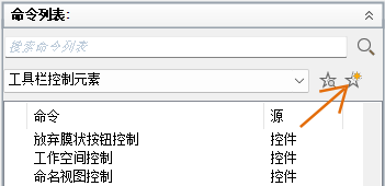

在“命令列表”窗格中,单击“创建新命令”按钮。
可以在“特性”窗格中根据需要调整新命令的特性。
