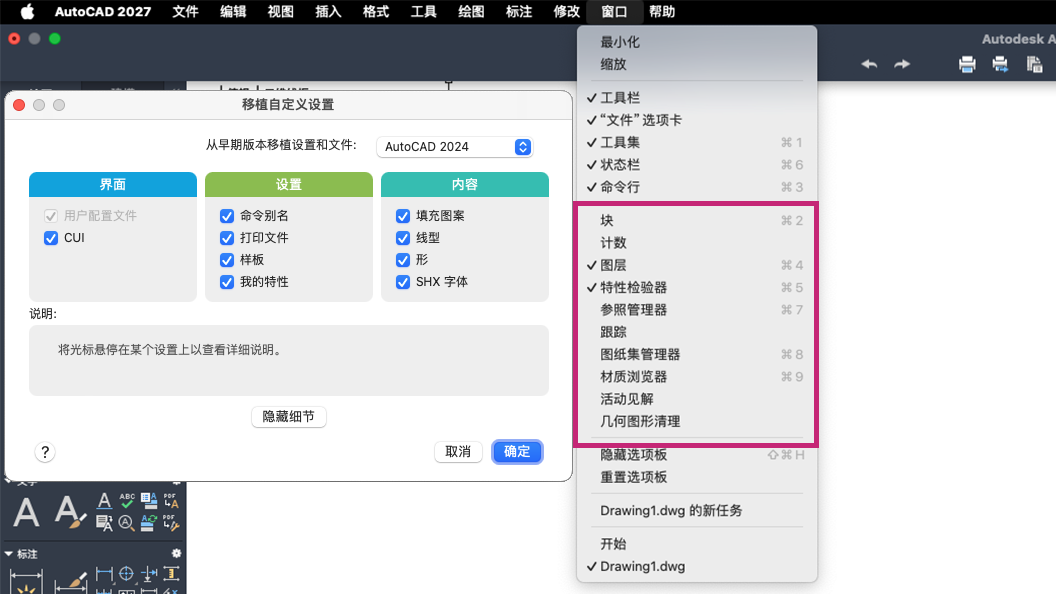

改进了选项板移植
AutoCAD for Mac 中的移植自定义实用程序已更新,现在默认情况下会移植选项板,包括其可见性状态和浮动状态。在早期版本中,某些选项板未按预期传输。此更新保留了大部分选项板配置,以支持更平滑地过渡到自定义工作空间。
注: 选项板迁移的范围仅限于“窗口”菜单上的项。
要移植选项板,请在安装或重置产品后使用“移植自定义设置”实用程序。工作站上必须存在先前版本的 AutoCAD 或 AutoCAD LT for Mac,才能运行移植。
