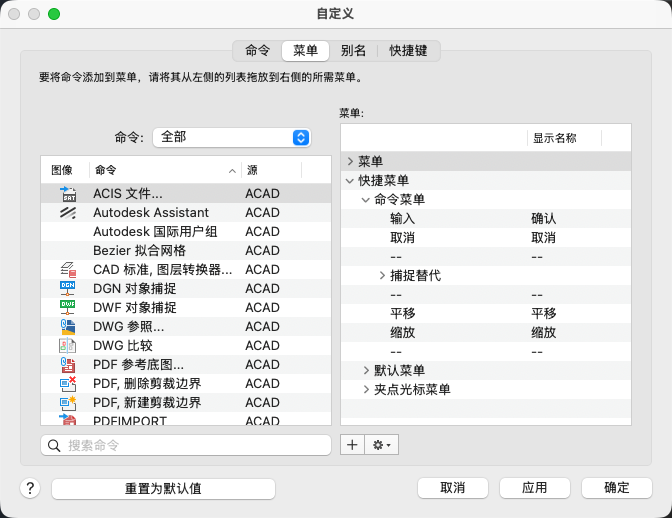

此版本中添加了自定义多个快捷菜单的功能。此增强功能允许您定制常用快捷菜单,以便更轻松地访问常用命令。
可以在“自定义”对话框中自定义快捷菜单。显示“自定义”对话框,请执行下列任一操作:
- 在命令提示下,输入 CUI。
- 依次单击“工具”菜单
“自定义界面(CUI)”。
在“自定义”对话框的“菜单”选项卡中,展开“菜单”部分下的“快捷菜单”节点,以访问可以自定义的快捷菜单:
- 命令菜单:定义在执行某些命令期间显示的菜单。例如,您可以在绘制线时添加捕捉选项。
- 默认菜单:定义直接在画布中单击鼠标右键时显示的菜单。可以添加命令,例如 QSAVE 或 ZOOM。
- 夹点光标菜单:定义选中一个或多个夹点时显示的菜单。可以添加捕捉选项以支持基于夹点的编辑。
这些新的自定义选项改进了对最常用快捷菜单的访问,并允许您将重要工具直接放置在菜单的顶层。
