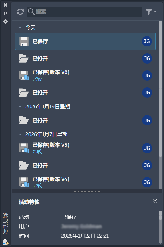

“活动见解”可用于查看团队成员对共享图形文件所做的贡献、比较版本历史记录,以及在 AutoCAD 产品之间进行协作。
“活动见解”将每个参与者的更新记录到图形文件中,从而简化协作并帮助您找到您离开的位置。
注: 当“活动见解”选项板处于关闭状态时,也会记录活动。下次打开选项板时,将显示所有活动。
活动见解位置
活动将写入在“选项”对话框的“文件”选项卡中指定的“活动见解位置”。“活动见解位置”默认为 C:\Users\{用户名}\AppData\Local\Autodesk\ActivityInsights\Common
若要使用活动见解进行协作,请将其更改为共享位置
注: 当前,AutoCAD LT 仅在“活动见解”选项板上显示“版本”活动。对于保存到 Forma Data Management、OneDrive、Box、Dropbox 和 Google Drive 的图形,将记录所有活动。

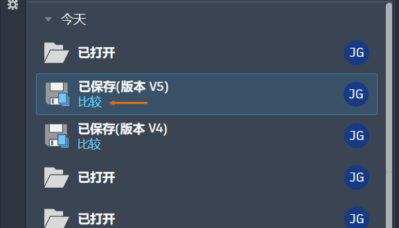

比较不同版本
当将活动见解与支持的云存储提供程序一起使用时,可以轻松比较以前版本和当前版本
跨 AutoCAD 产品协作
所有 AutoCAD 产品都记录图形活动。但是,AutoCAD LT 当前仅在其选项板上显示版本活动,AutoCAD 移动版应用程序尚没有“活动见解”选项板。在不同 AutoCAD 产品之间与协作者合作时,请确保您将全部保存到同一个“活动见解”位置。
AutoCAD、AutoCAD for Mac 和 AutoCAD Web 将显示已打开图形的所有活动,即使特定活动在该 AutoCAD 产品内不受支持也是如此。例如,“STANDARDS”命令仅在 AutoCAD 中受支持。但如果使用“STANDARDS”命令,则“标准”活动将显示在 AutoCAD for Mac 和 AutoCAD Web 的“活动见解”选项板中。
