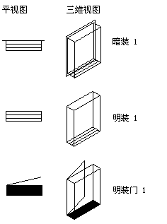

绘制电气平面(如电力或照明平面)时,会将设备和配电盘放置在楼层平面中的适当位置。AutoCAD MEP 2027 工具集 提供一个配电盘库(如暗装配电盘和明装门配电盘)来完成您的平面。
通常,在平面图中添加配电盘以生成施工图,但是,也可以在不同视图中通过不同方式显示零件。例如,在电气系统的三维视图中,可以显示配电盘的实际几何图形,而在二维平面图中,可以将配电盘表示为单线符号。
配电盘
