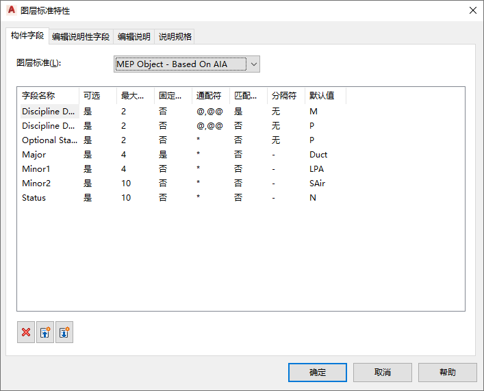

图层标准为图形中的图层建立了命名约定。图层标准包含一些规则,用于确定图形中图层名称的结构。用户可以使用图层标准来强制使用和管理图层的项目标准。
软件提供了多个基于行业标准图层约定的默认图层标准(例如 MEP 对象 - 基于 AIA 和 BS1192 - AUG 第 2 版)。在基于图层标准创建图层时,图层名称包含多个部分,各个部分使用分隔符(如连字符)进行分隔。名称的每个部分都由图层标准定义中设置的规则确定。AutoCAD MEP 2027 工具集 的默认图层标准定义基于常用的行业图层标准。例如,根据 MEP 对象图层标准,风管的图层名称为 M-Duct-Std。
用户可以将默认图层标准结合到项目标准中,自定义这些标准,或创建自己的标准。
