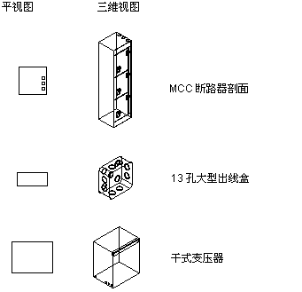

通常,在平面图中添加设备以生成施工图,但是,也可以在不同视图中通过不同方式显示零件。例如,在电气系统的三维视图中,可以显示设备的实际几何图形,而在二维平面图中,可以将设备表示为单线符号。
电气设备的示例
