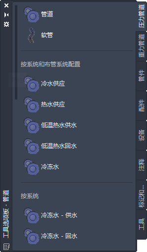

对象工具可用于将对象(如风管或管道)插入到图形中。在使用特定的对象工具添加对象时,对象将具有在该工具中定义的设置,从而有利于加快设计进程,并增强项目图形之间的一致性。
用于添加管道对象的对象工具
