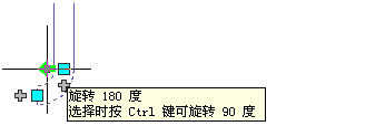

触发器夹点有一种或两种编辑模式。若要使用默认模式,只需单击夹点即可。若要使用第二种模式,请在单击夹点时按住 Ctrl 键。在下图中,管道弯头管件的“旋转”夹点有两种模式:旋转 180 度和旋转 90 度。

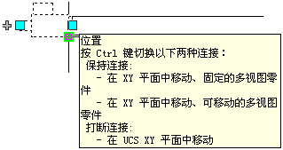

需要您指定点或标注的拖动夹点可以有一种或多种编辑模式。对于这些夹点,请选择一种模式,然后使用夹点。在下图中,变风量空调末端的“位置”夹点有三种编辑模式。
指定夹点编辑模式
| 如果希望使用... | 则... |
| 第一种模式 | 使用夹点修改对象。在工具提示中列出的第一种模式是默认模式。 |
| 第二种模式 | 按下并松开 Ctrl 键。 |
| 随后的模式 | 根据需要多次按下及松开 Ctrl 键。 |
