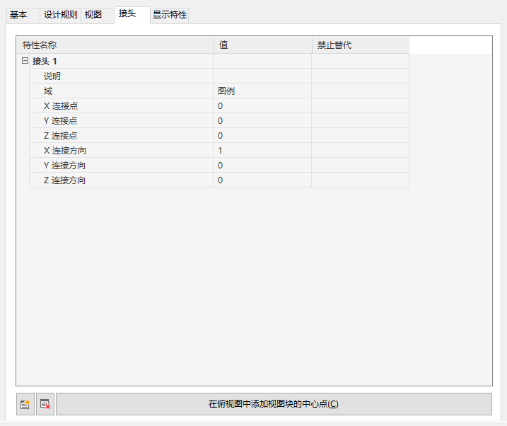

  3. 单击“接头”选项卡。
  4. 为“说明”输入描述性名称,例如 Air_Supply。
  5. 为“域”选择一个域。对于一些类型样式,仅有单域可用。
  6. 指定连接点 X、Y 和 Z 的值,或单击“在俯视图中添加视图块的中心点”创建居中的接头。
    危险: 修改接头上的连接点时或删除接头时要小心。因为在图形中的所有样式实例中修改或删除接头,也可能会中断对象之间的连接。
  7. 如果要添加接头,请单击 ,然后配置接头特性。
  8. 如果要删除接头,请选择接头,然后单击
  9. 单击“确定”。
