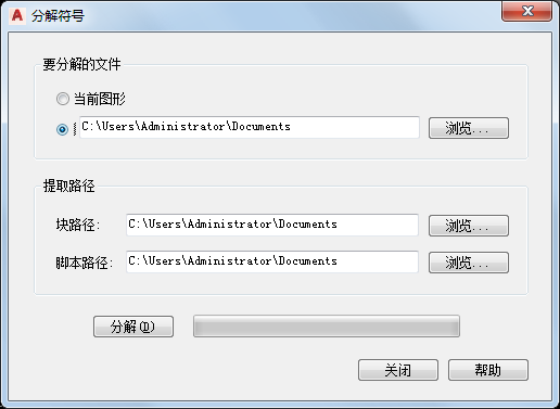

  1. 请依次单击 “管理”选项卡 “MEP 内容”面板 “分解符号” .
  2. 在“分解符号”对话框中,为“要分解的文件”选择包含要转换的图例样式的图形(DWG 文件):
    如果希望... 则…
    转换在 AutoCAD MEP 2027 工具集 中处于打开状态的当前图形中的图例样式 单击“当前图形”。
    转换您的计算机中本地存储的图形中的图例样式 单击文件路径旁的单选按钮,单击“浏览”,选择图形文件,然后单击“打开”。
  3. 对于“块路径”,单击“浏览”,然后选择用于放置包含图例样式中视图使用的 AutoCAD 块的图形的文件夹。单击“确定”。
    如果选定的文件夹已包含图形,则在转换过程中,系统将给您提供有关系统将覆盖具有相同名称的图形的信息。
    注: 类似所有的 AutoCAD® 块,输出图形中的块存储在称为块定义表的不可见数据区域中。有关详细信息,请参见 .
  4. 对于“脚本路径”,单击“浏览”,然后选择要创建的符号转换脚本的文件名:
    如果希望... 则…
    创建新脚本 在“选择文件”对话框中,指定新脚本的位置,输入名称,然后单击“保存”。
    覆盖现有脚本的内容 在“选择文件”对话框中,选择图形,单击“保存”,然后单击“是”确认图形内容可以被覆盖。
  5. 单击“分解”。
    软件将基于样式定义将图例样式转换为样式视图使用的块并生成关联的脚本。
