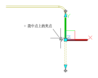

单击段一端的
段的中点
单击段中点的

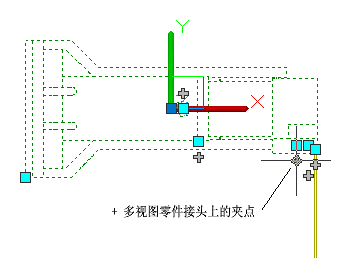

多视图零件
单击多视图零件连接上的

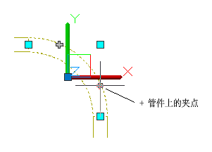

管件
单击新管路方向上的
