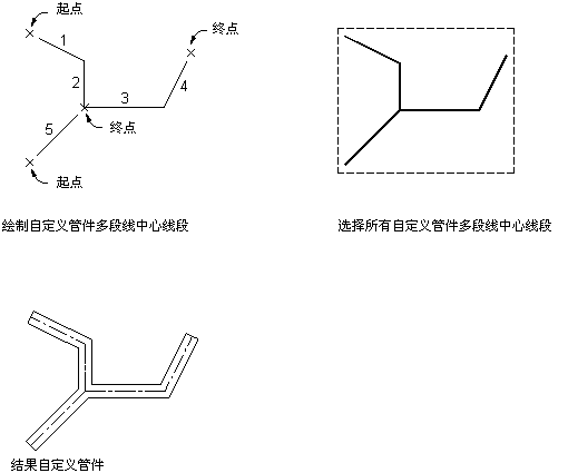

  1. 使用直线、多段线或圆弧绘制中心线。
    通常,将中心线绘制为与风管系统连接,并且可以是 AutoCAD 直线、圆弧或多段线的任意组合。请参见下图。
    定义自定义管件多段线中心线
    注: 如果从现有风管的端点绘制线条,则所创建的管件的终点管段将继承此风管的造型和尺寸。

  3. 选择表示自定义管件的中心线的多段线、直线或圆弧,然后按 Enter 键。
