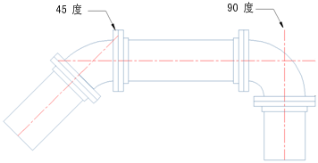

管道标准和管道公司在单线、双线、模型和平面显示中使用直中心线以准确显示弯头的相交位置。管道设计通常决定中心线路径。污水管道承包商和制造商使用直中心线以保证管道安装和制造图形过程中的准确性。
AutoCAD MEP 2027 工具集 中弯头的中心线显示基于弯头上接头 1 和接头 2 的路径和方向。中心线显示通常跟随曲线的路径,并且在所有正交视图和模型视图中生成。
以下示例显示了双线显示中管道上的弯头的直中心线。一个弯头为 45 度,另一个为 90 度。
双线显示中管道上的直中心线
