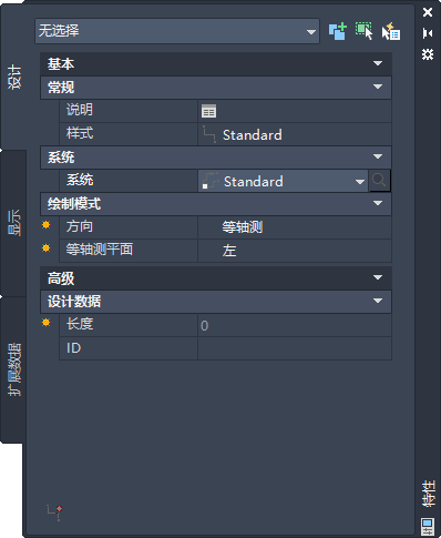

  2. 展开“基本”,对于“说明”,单击 ,为图例线输入一个说明,然后单击“确定”。
  3. 选择一种图例线样式作为“样式”。
    可以从当前图形中的样式中选择。
  4. 选择该图例线所属的系统作为“系统”。
    可以从当前图形中的系统中选择。
    提示: 可以创建参照内容库(DWG 文件)中的样式和系统的图例线工具。
  5. 选择“等轴测”作为“方向”。

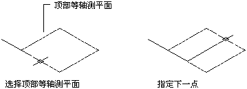

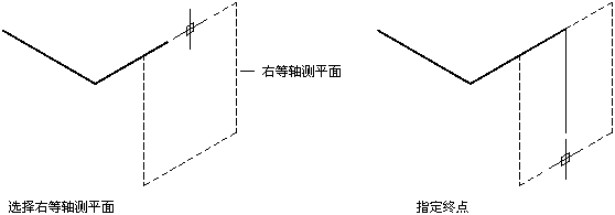

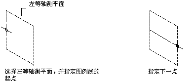

  6. 选择要在其上开始绘制的等轴测平面作为“等轴测平面”:“左”、“上”或“右”。
  7. 展开“高级”,选择或输入一个标识标签作为“ID”。
    所选择的图例线样式将确定可用 ID 的列表。可以从该列表中选择一个 ID 或输入一个不同的 ID。

  10. 若要在绘制时修改等轴测平面,请在“特性”选项板上选择一个不同的等轴测平面作为“等轴测平面”,然后继续指定点以绘制该线。
    UCS 图标和十字光标会调整到选定的等轴测平面。
  11. 如有必要,请在“特性”选项板上修改图例线特性,然后添加其他线。

在左等轴测平面上绘制图例线
在顶部等轴测平面上绘制图例线
在右等轴测平面上绘制图例线
