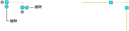

可以使用箭头形 ()“旋转”夹点,按夹点所示的方向将电缆桥架和套管管件旋转 180 或 90 度。

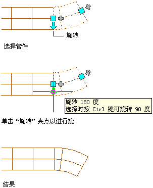

在平面图中将电缆桥架管件旋转 180 度

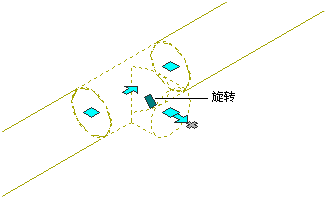

在等轴测视图中,还可以使用菱形 ()“旋转”夹点,围绕中心线将套管管件旋转到任意角度。
等轴测视图中的套管 T 形三通管件

    将管件旋转 180 度(翻转管件) 单击“旋转”夹点 ()。
    将管件旋转 90 度 在按 Ctrl 键的同时,单击“旋转”夹点 ()。
