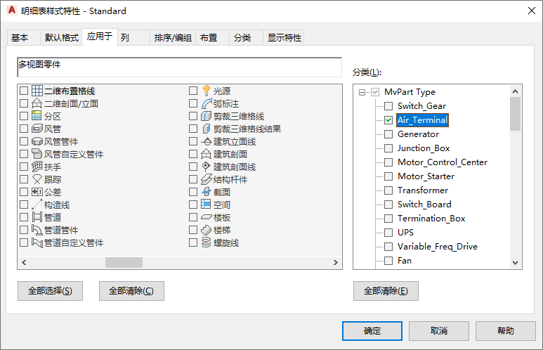

借助分类,您可以通过创建分类样式将对象进行分类,分类样式包含可供选择的用户定义的值。这些分类样式存储在对象样式内。可以使用分类样式显示对象和创建对象明细表。AutoCAD MEP 2027 工具集 自动对多视图零件和管件等对象进行分类。这意味着当您向图形中插入风道末端装置时,会将其分类为 Air_Terminal 类型的多视图零件。这使您可以创建只包含风道末端装置的明细表,而不必包含图形中的所有多视图零件。
由于软件中的多数设备是多视图零件,许多设备明细表样式使用分类来确保仅以所需零件类型数据填充明细表。
