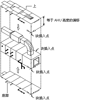

每个零件尺寸表示一个真实建筑系统零件(例如设备的一部分),它在不同的视图中有不同的表示。在基于块的构建环境中,可从零件尺寸的三维模型生成二维 (2D) 正交视图块。会将表示零件的平面、标高和模型视图的标准 AutoCAD® 块一起编组以创建单个零件尺寸。通常情况下,每个零件尺寸具有 6 个正交视图块:每个观察方向(俯视、仰视、前视、后视、左视、右视)都有一个正交视图块。下图表示空调机组的 6 个正交视图块。
俯视和仰视正交视图块

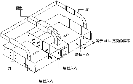

前视和后视正交视图块

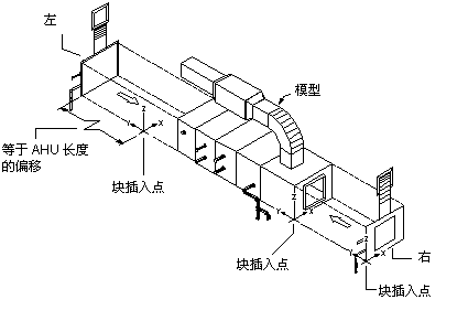

左视和右视正交视图块
插入点或基点可用作插入时放置块的参照。所有视图块共享世界坐标系 (WCS) 中的一个公共插入点 0,0,0,它反映模型块上的同一个点。将插入点添加到图形时,它的位置直接影响零件尺寸的位置。
前几张插图将模型视图的插入点显示为前侧的底边缘的右角点。俯视图和仰视图在前边缘的右角点处有一个插入点,还有一个偏移了空调机组的高度的俯视图插入点。前视图和后视图在底边缘的右角点处有一个插入点,还有一个偏移了空调机组的宽度的后视图插入点。左视图和右视图在前底角点处有一个插入点,还有一个偏移了空调机组的长度的左视图插入点。
