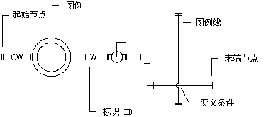

机械图例线和图例构件

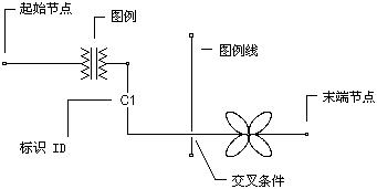

电气图例线和图例构件

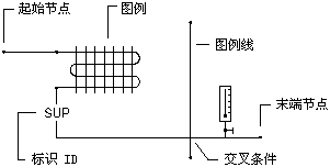

管道图例线和图例构件
