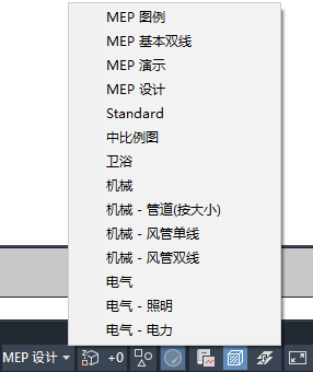

  1. 在状态栏中单击当前显示配置。
    此时,将列出随该图形提供的显示。
    在 Aecb 模型图形样板中包含的默认显示配置
  2. 从列表中选择显示配置。
