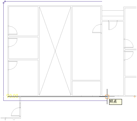

可以绘制一个偏移参照图形中现有几何图形(如墙)特定距离的管道管路。此处所说的几何图形可以是 AutoCAD 直线或块、AutoCAD MEP 2027 工具集 建筑对象或 AutoCAD MEP 2027 工具集 对象,而且此几何图形可以位于参照图形中。可以使用捕捉选择此几何图形上的点。
绘制偏移管道管路
  1. 添加管道,如“创建管道系统”中所述。
  2. 在“特性”选项板上的“放置”“对齐”下,指定水平和垂直偏移,如下所示:
    如果希望
    使新管路在水平距离(X 或 Y 方向)上偏移此几何图形,并且此几何图形和管道管路在同一标高 设置“水平偏移”的值。若要使新管路在 X 或 Y 轴正向上偏移现有几何图形,请输入正值。若要在 X 或 Y 反方向上偏移,请输入负值。
    使新管路在垂直距离上偏移此几何图形,并且二者具有相同的 X-Y 标注,但标高不同 设置“垂直偏移”的值。若要使新管路在 Z 轴正向上偏移此几何图形,请输入正值。若要在 Z 轴负向上偏移,请输入负值。
  3. 在图形中,选择此几何图形上的点。
    可以使用对象或 AutoCAD MEP 2027 工具集 捕捉选择几何图形上的点。
  4. 继续沿此几何图形选择点。
    若要在任意点处禁用偏移,请将“水平偏移”或“垂直偏移”指定为 0,并继续布局管路。
