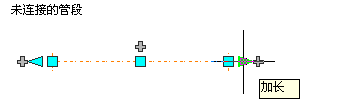

可以使用加长夹点 修改卫浴管线段的长度。由于这些夹点将管段约束为其当前角度,所以它们在修改已放置的卫浴管线段的长度时非常有用。

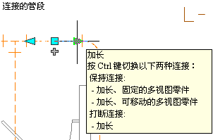

在与另一个对象相连接的端点上使用加长夹点时,必须指定是否希望 AutoCAD MEP 2027 工具集 保持对象之间的连接。
卫浴管线段上的加长夹点
以下示例说明了如何加长通气管系统中卫浴管线段。为了避免与风管系统发生碰撞,该软件将调整连接的对象以保持其之间的连接。

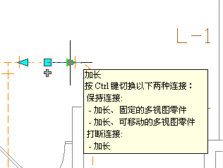

选择卫浴管线段
选择加长夹点

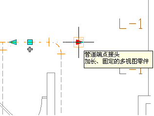

指定新的长度
最终生成的布局
