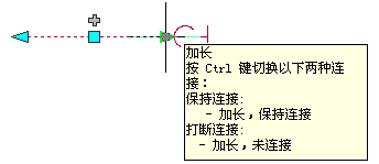

使用“加长”夹点 可以修改图例线段的长度。因为夹点将段约束到其当前角度,所以对于修改已放置的图例线段的长度,它们特别有用。
在与另一个对象相连接的端点上使用加长夹点时,必须指定是否希望 AutoCAD MEP 2027 工具集 保持对象之间的连接。
未连接的图例线段
已连接的图例线段
  1. 选择图例线段。
  2. 单击要修改的一端上的“加长”夹点。
  3. 如果该管段已在选定端点处与其他对象连接,请指定是否以及如何保持连接:

  4. 指定段长度:
    如果希望... 则...
    指定新的总长度 按 Tab 键激活用于指定生成标注的输入字段,然后输入新长度。
    指定当前长度和新长度之间的差 拖动光标开始加长或缩短此管段,然后在默认情况下处于活动状态的输入字段中输入长度修改。
    指定新终点 将夹点拖动到所需的终点位置,然后单击以指定该点。
