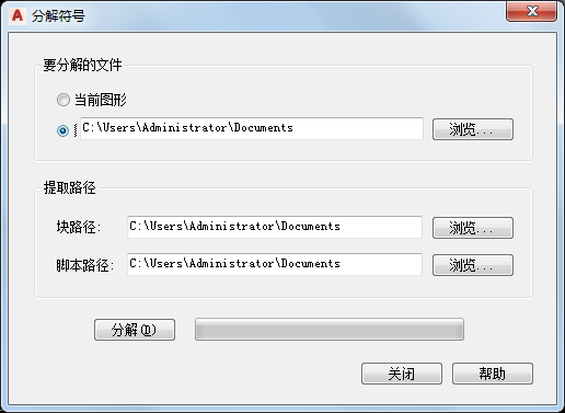

  1. 请依次单击 “管理”选项卡 “MEP 内容”面板 “分解设备” .
  2. 在“分解设备”对话框中,为“要分解的文件”选择包含要转换的设备样式的图形(DWG 文件):
    如果希望... 则…
    转换在 AutoCAD MEP 2027 工具集 中处于打开状态的当前图形中的设备样式 单击“当前图形”。
    转换您的计算机中本地存储的图形中的设备样式 单击文件路径旁的单选按钮,单击“浏览”,选择图形文件,然后单击“打开”。
  3. 对于“块路径”,单击“浏览”,然后选择用于放置包含设备样式视图使用的 AutoCAD 块的图形的文件夹。单击“确定”。
    如果选定的文件夹已包含图形,则在转换过程中,系统将给您提供有关系统将覆盖具有相同名称的图形的信息。
    注: 类似所有的 AutoCAD® 块,输出图形中的块存储在称为块定义表的不可见数据区域中。
  4. 对于“脚本路径”,单击“浏览”,然后选择要创建的设备转换脚本的文件名:
    如果希望... 则…
    创建新脚本 在“选择文件”对话框中,指定新脚本的位置,输入名称,然后单击“保存”。
    覆盖现有脚本的内容 在“选择文件”对话框中,选择图形,单击“保存”,然后单击“是”确认图形内容可以被覆盖。
  5. 单击“分解”。
