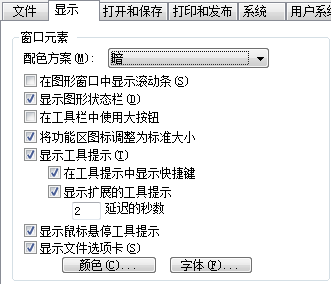

  1. 单击 “选项”
  2. 在“选项”对话框中,单击“显示”选项卡。
  3. 在“窗口元素”下,指定所需的工具提示选项。
    还可以控制工具提示的颜色、尺寸和透明度。
