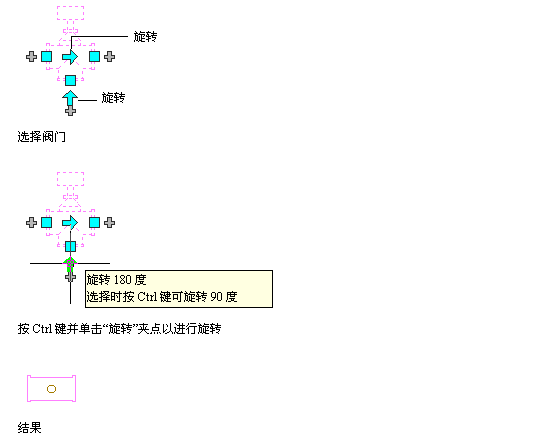

您可以使用旋转夹点 将管道内嵌零件、管件和接头沿夹点指示的方向旋转 180 度或 90 度。
在平面图中,将三通阀门旋转 90 度
AutoCAD MEP 2027 工具集 在具有接头的卫浴管线内嵌零件、管件和接头的接头相反方向末端显示旋转夹点。然而,如果有必要保持管道管路的连接,该软件将限制可用旋转选项或隐藏夹点。
旋转已连接到其他对象的零件、管件或者接头时,该软件会调整连接的对象以保持它们的连接。例如,翻转管件后,该软件可能会对连接的卫浴管线段的长度做细微调整。如果该软件无法调整对象,它将断开与这些对象的连接。

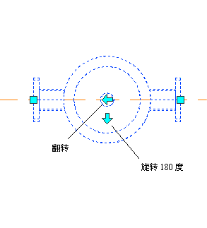

旋转夹点将零件旋转 180 度。翻转夹点可使零件(内嵌或定位多视图零件、管件和接头)的方向与流向相同。
