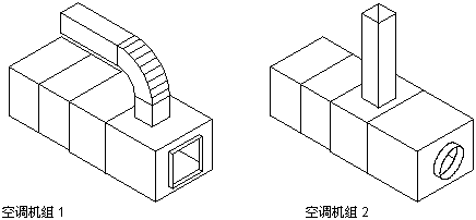

例如,燃气空调机组与电空调机组不仅在造型和尺寸方面不同,而且在连接点的位置和接头类型方面也不同。
查看不同的空调机组
