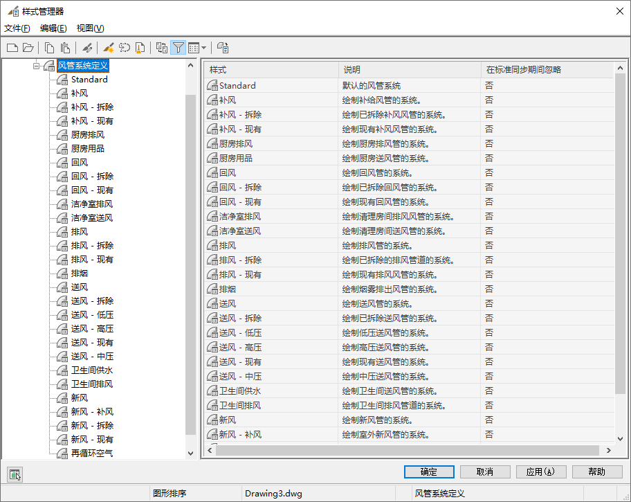

系统是基于样式的,因此,可以通过样式管理器对其进行访问。
风管系统
系统通过 AutoCAD MEP 2027 工具集样板进行加载。如果使用的不是 AutoCAD MEP 2027 工具集样板,可以使用“样式管理器”从其他图形输入系统定义。可以在 System Definitions.dwg 中找到其他系统定义,该文件位于以下文件夹的子文件夹中:\ProgramData\Autodesk\MEP <版本>\chs\Styles
