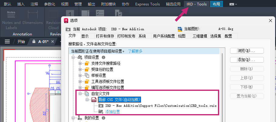

将局部自定义 (CUIx) 文件添加到 Autodesk 项目的设置
在为 Autodesk 项目设置连接的支持文件并创建 CUIx 文件后,请按照以下步骤为项目配置局部自定义 (CUIx) 文件:
重要: 只有具有项目管理员访问权限的项目成员才能配置连接的支持文件。
  1. 将项目相关的局部自定义 (CUIx) 文件上载到 Autodesk 项目。
    有关将文件上载到 Autodesk 项目的信息,请参见 Autodesk Desktop Connector 帮助文档。
  2. 在 AutoCAD 中,从 Autodesk 项目中打开要配置其工具选项板和编写选项板的图形。
  3. 在绘图区域中单击鼠标右键,然后选择“选项”。 查找
  4. 在“选项”对话框中,单击“文件”选项卡,然后展开“项目设置”节点。
  5. 展开“自定义文件”“局部 CUI 文件(自动加载)”,然后单击节点下的“添加位置”。
  6. 在“浏览文件夹”对话框中,当 Autodesk 项目中的图形打开并设置为当前图形时,浏览到要加载的 CUIx 文件并选择该文件。然后,单击“打开”。
    注: 选择要与 Autodesk 项目一起加载的 CUIx 文件时,请确保不要选择产品的主自定义文件。
  7. 如果上载了多个 CUIx 文件,请为每个文件重复步骤 5 和 6。
  8. 单击“确定”以保存所做的更改。
