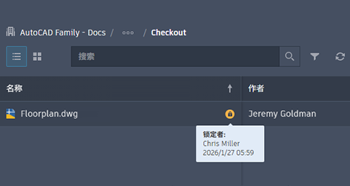

步骤 1:一位协作者打开了一个具有读写权限的图形,该图形保存在 Forma Data Management 中。第二个协作者以只读方式打开图形。

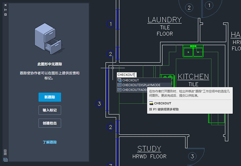

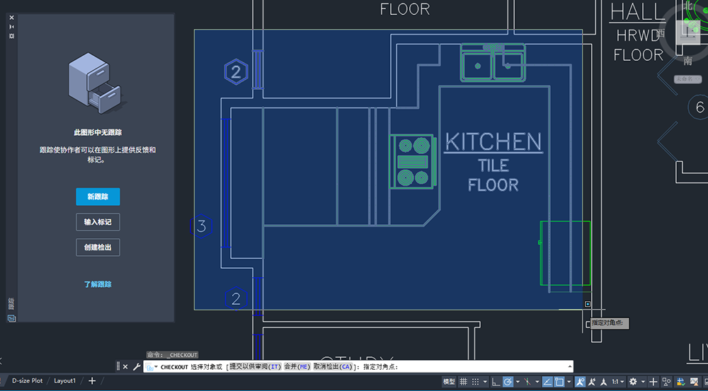

步骤 2:第二位协作者启动 CHECKOUT 命令,然后选择并确认图形中要检出的部分几何图形。
图形的选定部分将在新跟踪的“跟踪”工作空间中打开。检出几何图形将锁定已打开图形并具有读写访问权限的协作者。

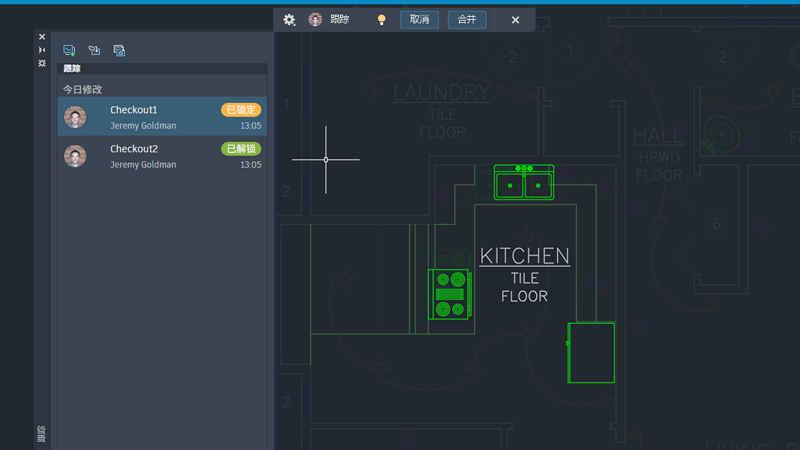

步骤 3:第二个协作者在新跟踪中更改图形的已检出部分。完成编辑后,他们提交并关闭跟踪。

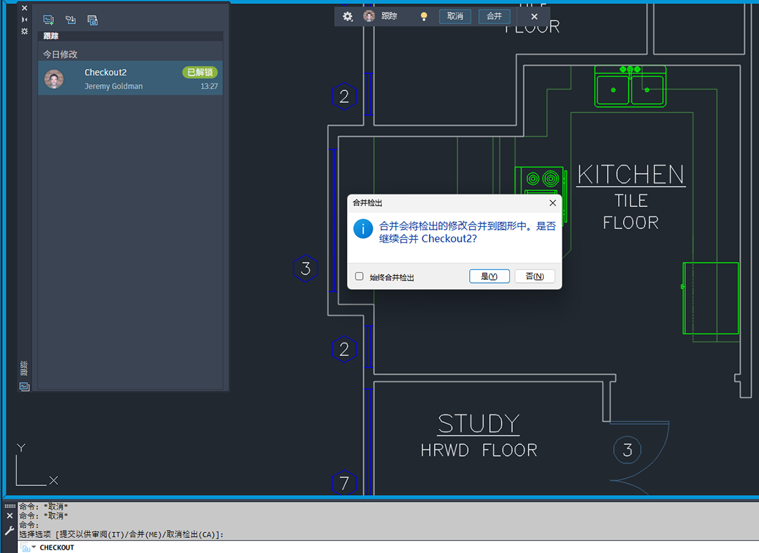

步骤 4:具有已打开图形并具有读写访问权限的协作者会在图形中收到通知,告知协作者已提交更改。然后,他们可以查看更改并决定是否将它们合并到图形中。
