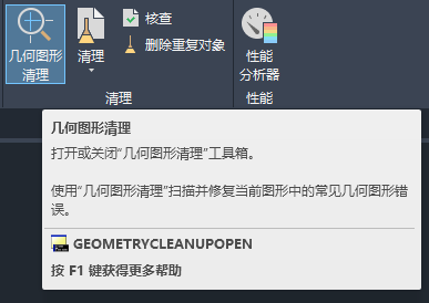

要使用“几何图形清理”,请首先打开选项板。为此,可以在命令提示下键入 GEOMETRYCLEANUPOPEN,或者从功能区依次单击“管理”选项卡 >“清理”面板 >“几何图形清理”。

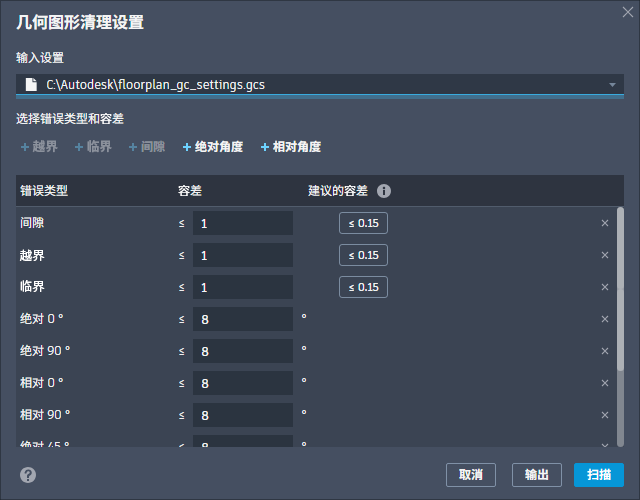

下一步,选择要扫描的对象。通过选择错误类型并从“几何图形清理设置”对话框中设置容差来自定义设置。您还可以输出容差设置和并导入样板文件,以在图形或项目类型之间保持一致。

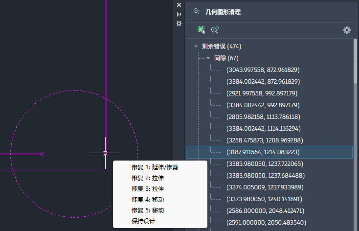

最后,通过单击来查看并修复发现的错误。将鼠标悬停在视觉标记上将显示修复选项,将鼠标悬停在修复选项上使您能够在画布上实时预览修复。单击修复选项可将其应用于图形。对于有意为之的情况,请使用“保持设计”。
