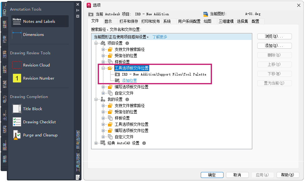

  2. 在 AutoCAD 中,从 Autodesk 项目中打开要配置其工具选项板和编写选项板的图形。
  3. 在绘图区域中单击鼠标右键,然后选择“选项”。 查找
  4. 在“选项”对话框中,单击“文件”选项卡,然后展开“项目设置”节点。
  5. 展开“工具选项板文件位置”,然后单击节点下的“添加位置”。
  6. 在“浏览文件夹”对话框中,浏览到包含已上载工具选项板文件的文件夹并选择该文件,然后单击“打开”。
  7. 如果上传了编写选项板,请针对“编写选项板文件位置”设置重复步骤 5 和 6。
  8. 单击“确定”以保存所做的更改。

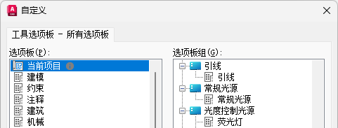

显示和使用 Autodesk 项目中的工具选项板
在“工具选项板”窗口和“自定义”对话框中提供了一个名为“当前项目”的特殊工具选项板。此选项板表示将项目配置为使用连接的支持文件时,从 Forma Data Management 中的 Autodesk 项目中加载的工具选项板。使用此选项板可以访问与项目相关的工具,或将与项目相关的工具选项板添加到工具选项板组中。
