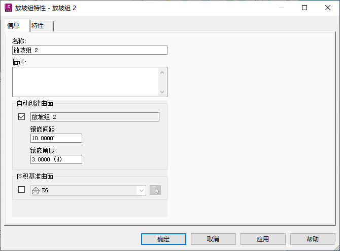

若要固定圆弧三角剖分,需要为放坡组中的镶嵌间距设定一个更适合的值。如图 26 中所示,由于它仅能在启用“自动曲面创建”时进行设定,所以很难在“放坡组特性”对话框中找到它。但是该设定也用于“创建拆离的曲面”命令和填充放坡三角剖分。此点的最佳解决方案是打开“自动曲面创建”,将镶嵌间距从默认值 10 英尺更改为 1 英尺,然后再关闭“自动曲面创建”。若要应用更改的设定,必须在打开“自动曲面创建”后单击“应用”。
图 26:更改镶嵌间距
