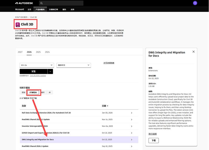

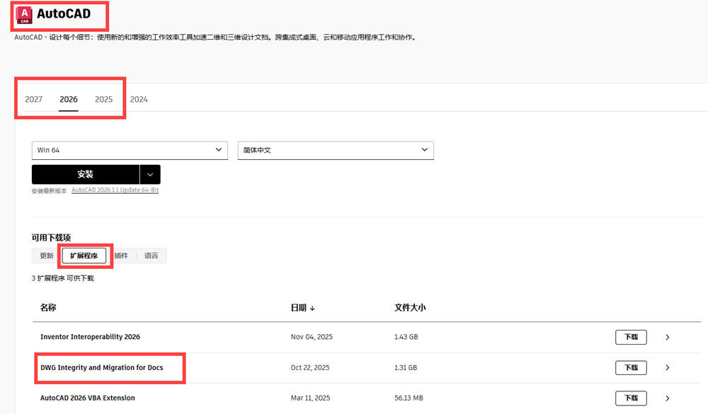

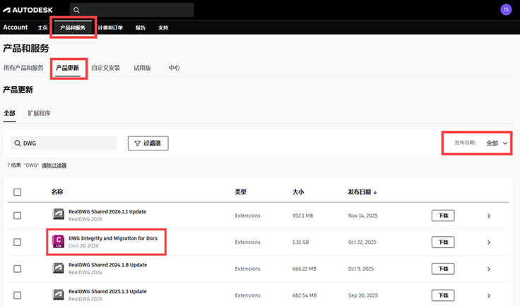

要获取 DWG Integrity and Migration for Docs 安装程序,请访问 manage.autodesk.com,该安装程序仅提供给具有有效 AutoCAD 或 Civil 3D 2024-2026 许可的客户。
  • 可以在“Civil 3D 扩展”页面上找到该安装程序。
  • “AutoCAD 扩展”页面。
  • 在“产品更新”页面上。
