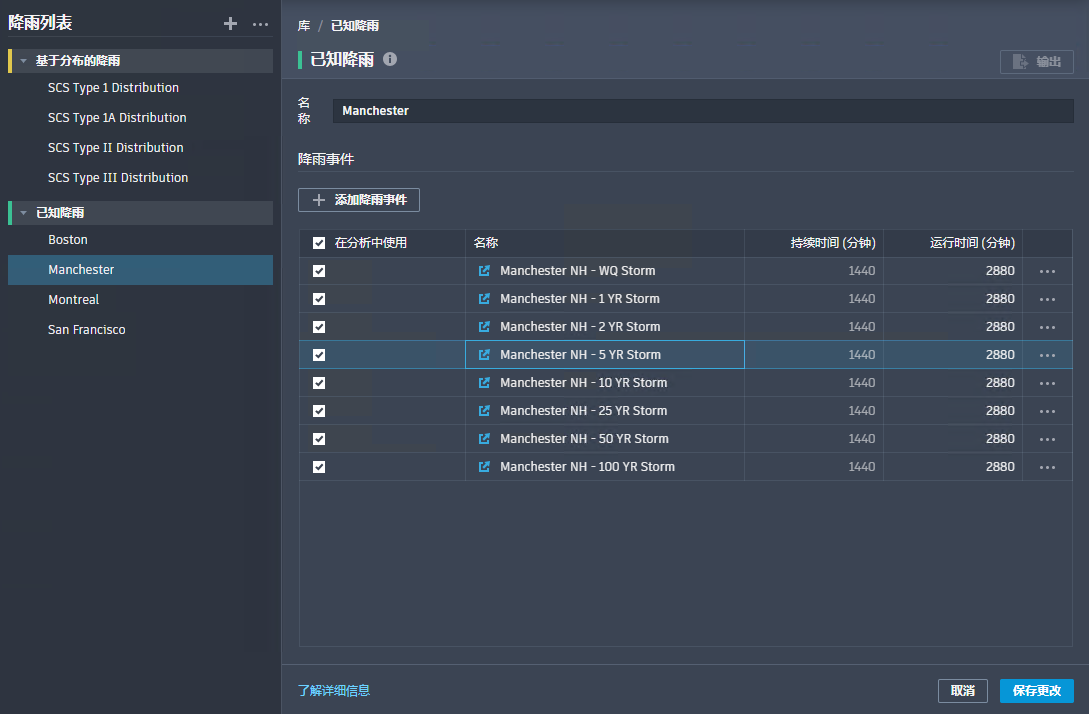

降雨管理器提供了一个集中位置,用于创建、编辑和管理软件中使用的所有降雨数据。这包括预定义的降雨模式和用户创建的自定义事件。将降雨数据组织到通用集中,确保在不同分析中实现轻松的访问和一致的应用。
降雨管理器通过促进新降雨模式的创建、对现有数据模式的修改以及对未使用数据的删除来简化降雨信息处理过程,从而提供对所有降雨输入的全面控制。
降雨管理器用户界面
降雨管理器包含两个部分。“降雨列表”面板(左)和“创建降雨”工作空间(右)。
