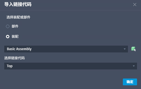

  • 从连接代码导入点。从图形中的指定部件或子部件导入点。在打开的“导入连接代码”对话框中,首先选择子部件或部件选项,然后从下拉列表中进行选择,或单击 以从图形中手动选择子部件或部件。选择后,从下拉列表中指定连接代码。
