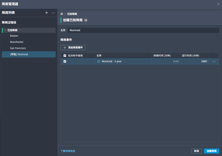

已知降雨使用独特的雨量图数据(包括历史雨量计数据)来灵活定义降雨事件集。
  1. 在“分析标准”工作空间中,单击“打开降雨管理器”。
  2. 在降雨管理器中,单击“已知降雨”图块。
    此时将打开“创建已知降雨”编辑器。
  3. 在“名称”字段中,输入降雨集的唯一名称。
注: 必须至少输入一个降雨事件,才能保存降雨集。
创建已知降雨集的步骤

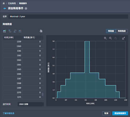

  1. 在“创建已知降雨”工作空间中,单击“添加降雨事件”以开始为降雨集创建事件。此时将显示“添加降雨事件”编辑器。
  2. 在“名称”字段中,输入降雨事件的唯一名称。
  3. 单击“导入降雨数据”以导入包含降雨数据的 CSV 文件。
    注: 降雨 csv 文件的数据格式必须符合以下要求:
    • 必须有两列数据。可以有更多列,但系统只考虑前两个列。
    • 第一行被视为标题数据。
    • 数据限制为 2-25,000 行的数值数据。
    • 降雨数据行仅允许数值数据。空单元、字符串、字母数字符号和其他字符均视为无效。
  4. 该数据随后会显示在表格和雨量图中。
    该表格和雨量图可以显示“深度”或“强度”数据。数据会使用源图形中定义的单位进行显示。
    注: 必须至少有 2 个条目包含分钟增量及其对应的以英寸(或毫米,具体取决于图形单位)为单位的雨深。
  5. 单击“添加降雨事件”将事件添加到“已知降雨”集。此时会显示“创建已知降雨”编辑器,其中显示了更新的“降雨事件列表”。
  6. 单击“创建降雨”以保存“已知降雨”集。“降雨列表”会显示新的“已知降雨”集。
