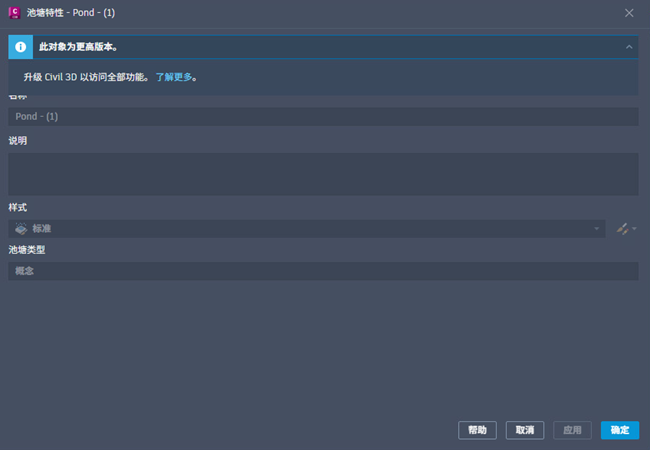

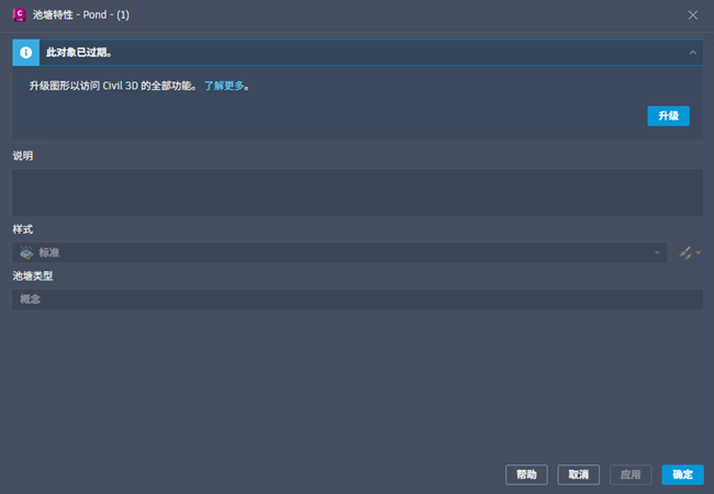

兼容性标记(特性对话框)
兼容性标记是一个蓝色的信息横幅,当您正在查看的对象未处于可进行完全编辑的兼容版本中时,它将显示在“池塘特性”、“地下储水设施特性”或“渠道特性”对话框的顶部。
- 此对象已过期。
- 如果对象是在较旧版本的 Civil 3D 中创建的,则标记会显示“此对象已过期。”请升级图形以访问 Civil 3D 的完整功能。单击“升级”按钮可将对象升级到最新版本。升级后,您可以完全编辑对象。
- 此对象为更高版本
- 如果对象是在较高版本的 Civil 3D 中创建的,则标记将显示“此对象为更高版本。”请升级 Civil 3D 以访问完整功能。在这种情况下,“升级”按钮将不可用,因为图形无法降级。您必须安装更高版本的 Civil 3D 才能编辑对象。
