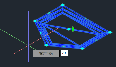

将曲线添加到池塘几何图形的步骤
将曲线添加到池塘几何图形,以获得更平滑、更自然的外观。曲线可调整分段在池塘顶点处的连接方式。
有两种方法可用于将曲线添加到池塘。
将曲线添加到整个池塘
    此方法会将曲线应用于池塘中的每个顶点。
  1. 选择池塘。
  2. 单击“池塘”选项卡 “编辑几何图形”面板 “圆角池塘”
  3. 键入曲线半径值并按 Enter 键。
    曲线半径将应用于每个池塘顶点。
向单个顶点添加曲线
    该方法支持为池塘中的每个顶点单独指定曲线。
  1. 选择池塘
  2. 将光标悬停在顶点夹点上并稍作停留,以调出上下文菜单。
  3. 选择“添加曲线”。
  4. 键入曲线半径值并按 Enter 键。
    曲线半径将应用于所选的池塘顶点。
