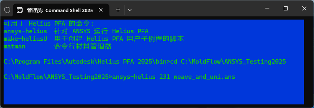

Helius PFA 安装了 Windows 批处理文件,这使得通过 Helius PFA 使用命令行中的 ANSYS 输入文件运行 ANSYS 变得简单。
此文件位于 HPFADIR\bin\ansys-helius.bat 中,可以使用文本编辑器进行修改以满足您的特定需求。要运行此文件,请按照以下步骤操作(请参见下图):
  1. 使用 .ans 扩展名保存 ANSYS 输入文件
  2. 使用桌面或开始菜单快捷方式打开 Helius PFA Command Shell。
  3. 将目录更改为承载步骤 1 中所保存的文件的目录
  4. 使用以下命令运行作业
    ansys-helius VERSION FILE
    其中 VERSION 取决于目标 Ansys 版本,为 242、251 或 252 中的一个;FILE 则 是步骤 1 中保存的输入文件的名称。
