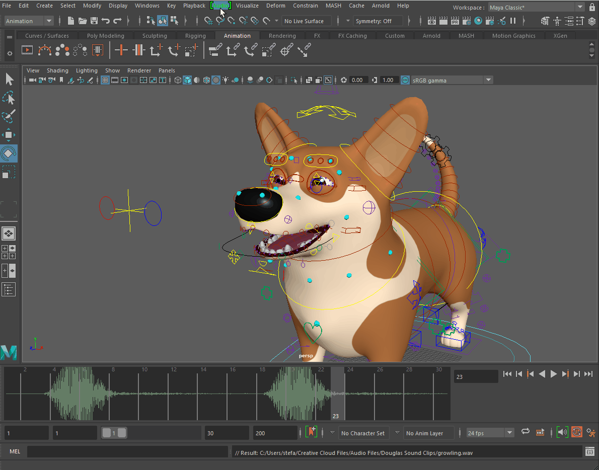

导入音频(Import Audio)
打开
“导入选项”(Import Options)窗口
,其中
“音频”(Audio)
设置为要导入的默认文件类型。有关详细信息,请参见
播放音频文件
。在“时间滑块”(Time Slider)上,导入的音频文件设置为活动声音。

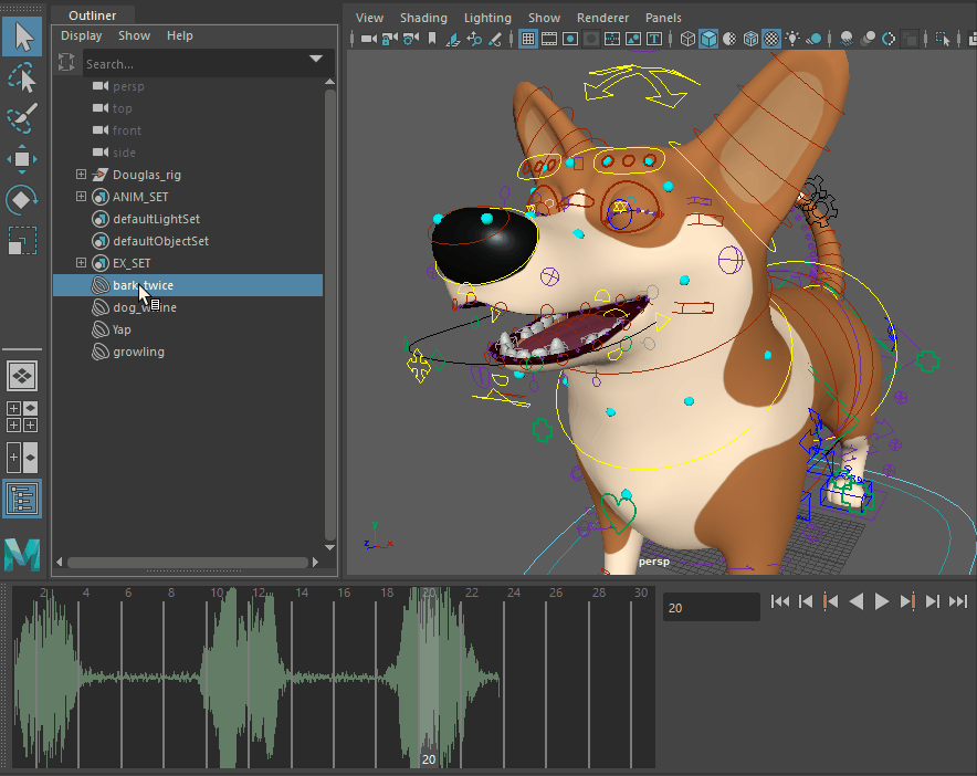

声音(Sounds)
此部分列出了要在
时间滑块(Time Slider)
上显示的已导入声音,且仅显示最近添加到场景中的 30 个声音。(如果场景中的声音超过 30 个,它们在
大纲视图(Outliner)
中可见。)

删除声音(Delete Sounds)
用于从场景中移除声音。请参见
从场景中删除音频
注:
“音频”(Audio)
菜单仅显示 30 个最近添加到场景中的声音。如果场景中的声音超过 30 个,则可以从
大纲视图(Outliner)
中删除它们。

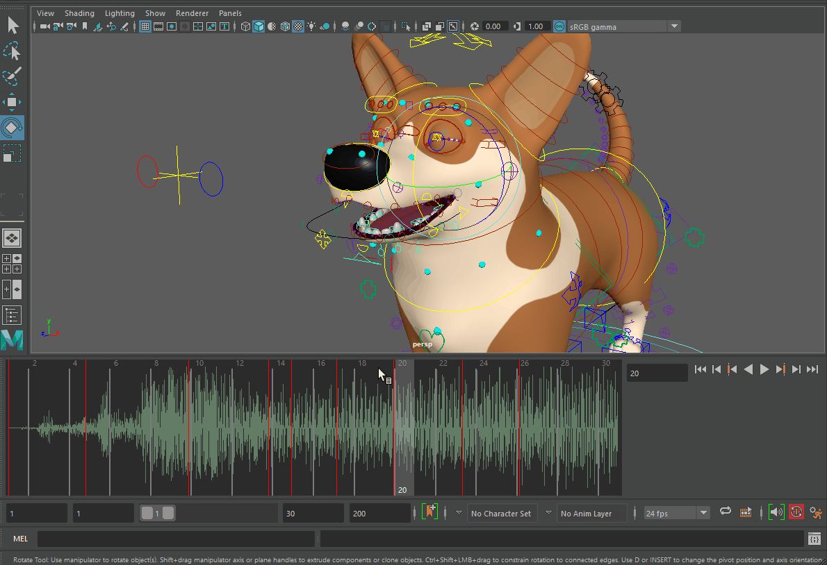

波形显示
用于设置在
时间滑块(Time Slider)
上绘制波形的方式。可选择“顶”(Top)、“底”(Bottom)或“集中”(Centered)。
“时间滑块”(Time Slider)上波形的三个位置:“集中”(Centered)、“顶”(Top)和“底”(Bottom)
此设置将成为默认设置并一直保留,直到其发生更改。
